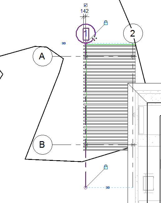

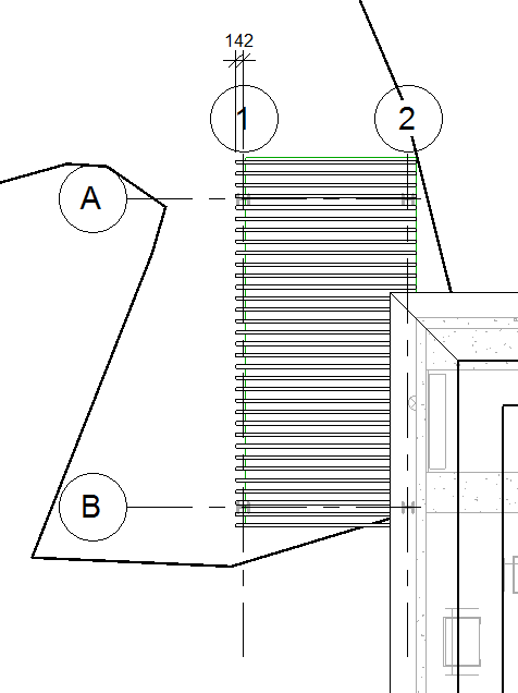

O Revit exibe o carport planta de piso.

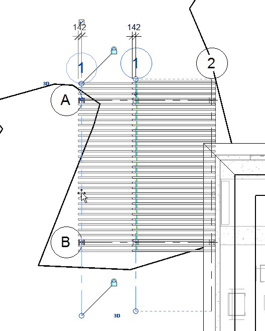

Revit expande o tamanho do carport.

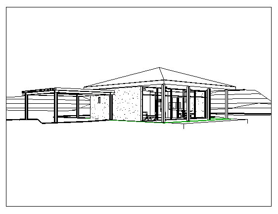

exterior.

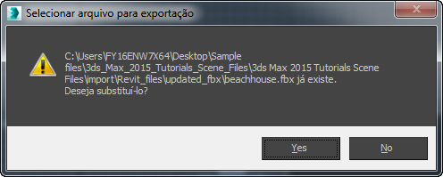

FBX. Revit abre uma caixa de diálogo de arquivo.
Revit lhe avisa que você está prestes a substituir beachhouse.fbx .

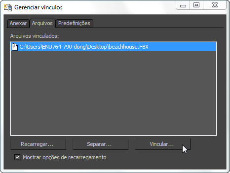

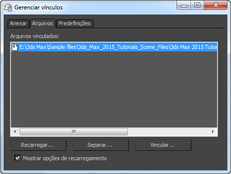

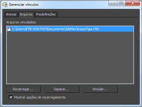

Gerenciar links. O 3ds Max abre a caixa de diálogo Gerenciador de links de arquivo.
A entrada para beachhouse.fbx agora exibe um marcador vermelho: Este ícone indica que o arquivo FBX foi alterado.

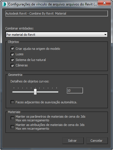

3ds Max abre um arquivo configurações do vínculo: arquivos do Revit.
3ds Max exibe uma barra de progresso enquanto recarrega o arquivo FBX. Deixe a caixa de diálogo Gerenciador de vínculo de arquivo aberto no momento.
Corrija estes valores se é necessário e, em seguida, na localização de grupo, altere o valor de direção norte de volta para o 300.0.
É preciso redefinir a direção norte porque o Revit salva de valores para o arquivo FBX.
Agora o Beach House tem um double-wide carport no 3ds Max, bem como no Revit.
