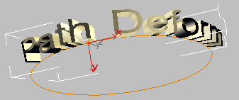

Exemplo: para usar o modificador PathDeform em texto de curva:
  1. Na viewport Superior, crie um círculo com um raio de 100 unidades.
  2. Na viewport Frontal, crie uma forma de texto com seis ou sete letras e um tamanho de 25. (É possível usar o padrão "Texto MAX").
  3. Aplique um modificador Extrusão à forma de texto e defina o Valor como –5,0.
  4. Na barra de ferramentas principal, defina o Sistema de coordenadas de referência como Local.
    Olhando para o sistema de eixos ortogonais relativo ao objeto de texto extrudido, é possível ver que o eixo Z é executado de trás para a frente, com relação ao espaço universal.
  5. Para aplicar um modificador de espaço de objeto PathDeform ao objeto de texto, clique no botão Selecionar caminho e selecione o círculo.O 3ds Max exibe
    um gizmo circular. O círculo é executado através do eixo Z local do objeto de texto. Devido à sua orientação, seu efeito é mínimo, mas é possível ver uma ligeira deformação em forma de cunha a partir da vista superior.
  6. No grupo Eixo de deformação do caminho, escolha a opção Y e a opção X.
    O gizmo do círculo gira para correr nos eixos especificados, deformando o objeto de texto de forma diferente com cada alteração.
  7. Ajuste o controle giratório Percentual para visualizar seu efeito e defina-o como 0. Experimente o mesmo com Alongamento, Rotação e Torção e restaure-os para seus valores originais.
    Dica: Use a tecla Ctrl com Torção para ampliar o efeito.
  8. Ative e desative a opção Inverter para alterar a direção do caminho.
  9. Na exibição de pilha, selecione o nível de subobjeto Gizmo e desloque o caminho do gizmo.
    O objeto de texto é deformado por sua posição relativa ao gizmo.
  10. Na pilha modificadora, desative a seleção de subobjeto selecionando a forma de círculo original.
  11. Ajuste o raio do círculo.
    A deformação do objeto de texto muda, pois seu gizmo é uma instância do objeto de forma.
