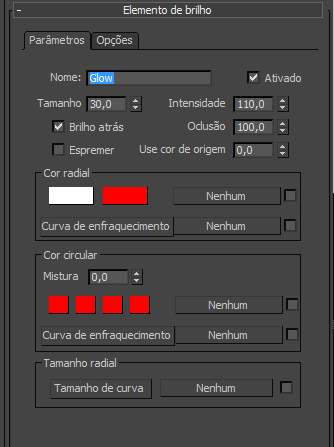

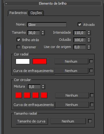

Implementação Elemento de brilho, Painel de parâmetros
Nome
Exibe o nome do efeito. Com o Lens Effects, é possível ter muitos efeitos diferentes em uma instância de Lens Effects. Para mantê-los em ordem, é frequentemente necessário nomeá-los para garantir que, quando você alterar os parâmetros, você esteja alterando os parâmetros do efeito correto.
Ativado
Aplica o efeito à imagem renderizada quando ativado.
Tamanho
Determina o tamanho do efeito.
Intensidade
Controla o brilho e a opacidade gerais do efeito individual. Valores maiores produzem um efeito brilhante mais opaco e valores menores produzem um efeito escuro e transparente.
Brilho atrás
Fornece ao efeito a habilidade de ser exibido atrás de objetos na sua cena.
Oclusão
Determina em que medida os parâmetros Oclusão de cena de Lens Effects afetarão o efeito específico. O valor inserido determina a porcentagem de oclusão definida no painel Lens Effects Globals que será aplicada.
Espremer
Determina se o efeito será espremido. Quando ativado, o efeito será espremido em função de Lens Effects Globals no Painel de parâmetros no controle giratório Espremer.
Usar cor de origem
Mistura a cor de origem da luz ou objeto à qual você está aplicando o efeito e a cor ou mapeamento definido nos parâmetros Cor radial ou Cor circular. Um valor de 0 somente usa os valores definidos nos parâmetros Cor radial e Cor circular, enquanto um valor de 100 somente usa a cor de origem da luz ou dos objetos. Qualquer valor entre 0 e 100 irá renderizar uma mistura entre os parâmetros da cor de origem e da cor do efeito.
Grupo Cor radial
As configurações Cor radial afetam as cores interiores e exteriores do efeito. É possível definir as amostras de cor para definir as cores interiores e exteriores do Lens Effect. Também é possível usar bitmaps como Gradiente ou Celular para determinar a cor radial.
Curva de enfraquecimento
Exibe a caixa de diálogo Enfraquecimento radial na qual é possível definir espessuras para as cores usadas em Cor radial. Ao manipular a Curva de enfraquecimento, é possível fazer com que o efeito use mais de uma cor ou mapa do que outro. Também é possível usar um mapa para determinar o enfraquecimento quando é usada uma luz como origem de Lens Effects.
Grupo Cor circular
Cor Circular determina a cor do efeito usando quatro amostras de cor diferentes que coincidem com os quatro quadrantes do efeito. Também pode ser usado um mapa para determinar a cor circular.
Mistura
Mistura as cores definidas em Cor radial e as cores definidas em Cor circular. Configurar o controle giratório como 0 somente usará os valores definidos em Cor radial, enquanto configurar o controle giratório como 100 somente usará os valores definidos em Cor circular. Qualquer valor entre 0 e 100 irá misturar estes dois valores.
Exibe a caixa de diálogo Enfraquecimento circular, na qual é possível definir espessuras para as cores usadas em Cor circular. Ao manipular a Curva de enfraquecimento, é possível fazer com que o efeito use mais de uma cor ou mapa do que outro. Também é possível usar um mapa para determinar o enfraquecimento quando é usada uma luz como origem de Lens Effects.
Grupo Tamanho radial
Determina o tamanho radial ao redor do Lens Effect em particular. Clicar no botão Tamanho de curva exibe a caixa de diálogo Tamanho radial. Usando a caixa de diálogo Tamanho radial, é possível criar pontos em uma linha e mover esses pontos ao longo de um gráfico para determinar onde o efeito deve ser colocado ao redor da luz ou objeto. Também é possível usar um mapa para determinar onde o efeito deve ser colocado. Uma caixa de seleção é usada para ativar o mapa.
