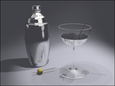

Cena renderizada com o agente de renderização de linhas de digitalização

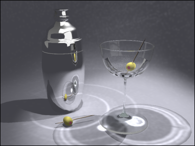

Mesma cena renderizada com o agente de renderização mental ray
A segunda renderização, feita com o agente de renderização mental ray, mostra cáusticos projetados por refração através do vidro de Martini. Cáusticos também são visíveis na reflexão da coqueteleira.
