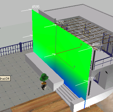

Calculado luz metro em uma viewport em perspectiva
As setas apontam para a luz que está sendo medido.

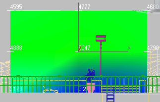

Calculado luz metro em uma viewport ortogonal
Em ortogonal viewports, pode ser mais fácil ver mais dos valores calculados.

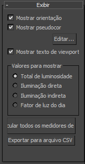

Geral. Padrão=ativado. Editar Clique para abrir o Assistente de análise de iluminação
painel Geral, onde é possível alterar pseudo configurações de cor.
Seleciona o tipo de luz para medir. Cada metro pode medir somente um tipo de iluminação de uma só vez.
Caminho para arquivos CSV é C:\Users\<nome do usuário > \Meus documents\3dsmax\export (para Windows 7 e Windows 8 ).
