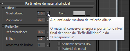

O espaço de cor de uma tela normal de computador recém adquirida não é linear. A cor com um valor RGB 200 200 200 não é duas vezes mais brilhantes que uma cor com um valor RGB 100 100 100, como esperado.
