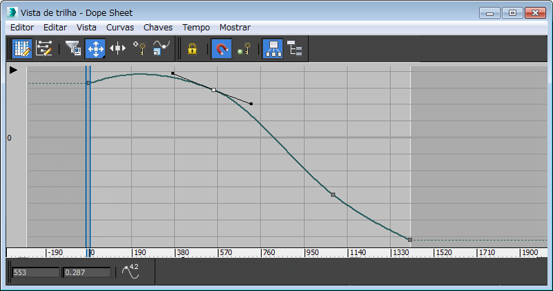

O Editor de animação de Objeto inserido é uma versão simplificada da Janela Vista de trilha do 3ds Max padrão. Ele é configurado especificamente somente para exibir informações de posicionamento em relação ao objeto selecionado atualmente. Quando a seleção de objeto atual é alterada, esse painel é fechado automaticamente.
Interface
O Editor de animação de Objeto inserido exibe movimento como uma série de curvas de função em um gráfico. O movimento no 3ds Max é definido por uma série de teclas de animação e o 3ds Max calcula automaticamente os valores interpolados entre cada chave para produzir uma animação concluída.
O Editor de animação de Objeto inserido consiste em barras de ferramentas e uma janela Chave. Há também uma régua de tempo que pode ser movida.
A janela Chave (Curva)
Cada função de curva exibida nesta janela representa a animação interpolada atribuída para um dos quatro parâmetros de colocação de objeto da Vista civil padrão:
- Estação, expressa como uma distância do percentual ao longo da forma principal entre 0,0 e 1,0
- Deslocamento horizontal da forma principal
- Deslocamento vertical da forma principal ou da superfície principal
Rotação
Cada caixa quadrada ao longo de uma curva representa uma única chave de animação. Você pode mover, adicionar e remover chaves ou ajustar suas tangentes. Cada modificação para uma chave de animação afeta instantaneamente toda a animação do objeto selecionado.
As chaves são exibidas em cinza, a não ser que você as selecione para edição. Neste caso, elas são exibidas em branco.
O eixo vertical do gráfico representa um ou mais dos seguintes parâmetros, dependendo das curvas de função que são exibidas atualmente:
- Distância da porcentagem ao longo da forma mãe
- Deslocamento horizontal ou vertical da forma ou superfície principal
Rotação
A escala horizontal representa o número total de quadros disponíveis na cena atual de visualização.
