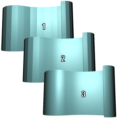

A suavização elimina as facetas na geometria ao agrupar as faces em grupos de suavização. No tempo de renderização, as faces do mesmo grupo de suavização aparecem como uma superfície suave.
O Modificador suave oferece suavização automática de acordo com o ângulo das faces adjacentes. É possível aplicar novos grupos de suavização a objetos.
1. Nenhuma suavização aplicada
2. Limite de suavização=15
3. Limite de suavização=30
