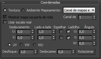

O segundo requisito está disponível no Editor de material. Todos os mapas de textura 2D, como Bitmap, fornecem uma caixa de seleção Usar escala do mundo real na implementação Coordenadas. Como em Tamanho do mapa do mundo real, por padrão essa caixa de seleção está desativada. Quando ativada, os nomes de parâmetro U/V mudam para Largura/Altura e a etiqueta de enquadramento muda para Tamanho. Você pode então especificar os deslocamentos horizontal/vertical e o tamanho do mapa de textura nas unidades do sistema atuais.
As configurações de coordenadas de mapas 2D incluem um botão de alternância de Usar escala do mundo real.
