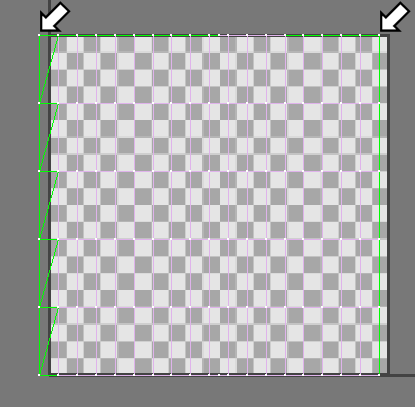

Alguns primitivos do 3ds Max têm coordenadas de mapeamento UVW padrão que não são permitidas no Mudbox. Por exemplo, as coordenadas padrão para um cilindro se sobrepõem à borda do intervalo de 0.0 a 1.0.
As coordenadas de mapeamento padrão para um cilindro não correspondem ao intervalo 0 - 1, e à esquerda, o valor U é inferior a 1.
Se o intervalo de coordenadas estivesse completamente dentro do intervalo de 0.0 a 1.0, ou completamente fora desse valor, isso seria permitido no Mudbox.
Essa situação pode ocorrer com as coordenadas padrão, e também com as coordenadas UVW que você definiu usando o modificador Desempacotar UVW.
A solução é aplicar o modificador Desempacotar UVW para os primitivos do 3ds Max:
(Empacotar Normalizar). Após efetuar essas etapas, você pode enviar os objetos para o Mudbox sem nenhum erro de mapeamento.
