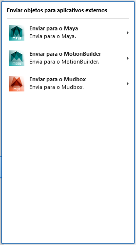

O submenu Enviar para oferece interoperabilidade com outros produtos da Autodesk.
Importante: Você deve ter instalada uma versão equivalente de outro aplicativo para ver as opções de comando disponíveis no menu Arquivo. Por exemplo, o Maya 2016 e 3ds Max 2016 são versões equivalentes.
Os comandos Enviar para estabelecem uma conexão entre o 3ds Max e o aplicativo de destino. Enquanto a conexão estiver estabelecida, os aplicativos compartilharão dados. Para desfazer a conexão, basta fechar a cena em um dos aplicativos, sair de um dos aplicativos ou usar Enviar para, para enviar para outro aplicativo de destino: cada aplicativo pode ser conectado a somente um outro aplicativo de cada vez.
