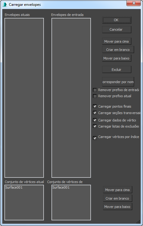

A caixa de diálogo Carregar envelopes associada aoModificador de pele permite carregar envelopes salvos para ossos específicos. Esta caixa de diálogo redimensionável exibe os envelopes atuais em sua cena e os envelopes de entrada. Utilize os controles para manipular os envelopes de entrada para que eles se alinhem com os envelopes atuais.
Quando Carregar dados de vértice estiver ativado, utilize esta lista e a lista do conjunto de vértices de entrada para coincidir com os conjuntos de vértice, quando o modificador de pele for instanciado. Nesses casos, você terá de configurar vários conjuntos de vértice.
Os botões Mover para cima / Criar em branco / Mover para baixo têm as mesmas funções das listas de envelopes.
Quando Carregar dados do vértice estiver ativado, utilize esta lista e a lista do conjunto de vértice atual para coincidir com os conjuntos de vértice, quando o modificador de pele for instanciado. Nesses casos, você terá de configurar vários conjuntos de vértice.
Aceita as alterações e fecha a caixa de diálogo.
Descarta as alterações e fecha a caixa de diálogo.
Move a seleção atual para cima ou para baixo na lista de entrada.
Cria espaços na lista de entrada.
Utilize esta opção quando carregar dados em um esqueleto que não é idêntico àquele em que os dados foram salvos. Por exemplo, se o esqueleto original tinha três dedos e o novo tem somente dois dedos, pode ser que você tenha que adicionar espaços na lista para alinhar os dedos corretamente.
Remove os atuais envelopes de entrada selecionados.
Reordena a lista de entrada e coincide qualquer osso que tenha o mesmo nome na lista de envelopes atuais.
Remove qualquer prefixo dos nomes nos envelopes de entrada.
Remove qualquer prefixos dos nomes nos envelopes atuais.
Carrega os pontos finais do envelope.
Carrega as seções transversais do envelope.
Quando ativado, carrega os pesos no nível do vértice. Normalmente, somente os dados do envelope são carregados e quaisquer ajustes manuais para o vértice dados são perdidos. Esta opção permite que você carregue as edições manuais.
Permite carregar vértices por índice ao invés das posições de vértice. Você normalmente usaria esta opção com malhas idênticas que não foram submetidas a nenhum tipo de alteração de topologia. Esta opção deve ser desativada, se você alterou a topologia, excluindo ou adicionando vértices ou alterando a sua ordem.
