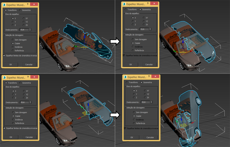

A barra de título da caixa de diálogo mostra o sistema de coordenadas atualmente em uso.
Transformação/GeometriaNa ilustração a seguir, primeiro o carro é espelhado, clonado e deslocado no sistema de coordenadas universal com a opção de transformação (superior esquerdo) e a opção de geometria (superior direito). A metade inferior da ilustração descreve o mesmo processo usando o sistema de coordenadas local.

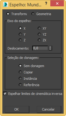

As opções de eixo do espelho são: X, Y, Z, XY, XZ e YZ. Escolha uma opção para especificar a direção de espelhamento. Elas são equivalentes aos botões de opção da barra de ferramentas Restrições de eixo.
Especifica a distância do ponto de giro do objeto espelhado a partir do ponto de giro do objeto original.
Determina o tipo de cópia feita pela função Espelho.
Se você animar a operação de espelho, o espelhamento gerará uma chave Escala. Se você definir um valor diferente de 0.0 para Deslocamento, o espelhamento também gerará chaves de Posição.
Faz com que as restrições de cinemática inversa sejam espelhadas (junto com a geometria) quando você espelha a geometria sobre um eixo único. Desative essa opção se você não deseja que as restrições de cinemática inversa sejam afetadas pelo comando de espelho.
