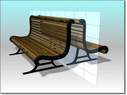

Modificador de espelho
O modificador de simetria fornece um método paramétrico de espelhar uma seleção de objeto ou subobjeto. Você pode aplicar o modificador de simetria em qualquer tipo de geometria, e você pode animar o efeito de simetria animando o gizmo do modificador.
Espelhar uma bancada
