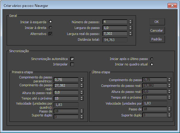

Esta caixa de diálogo é exibida quando você seleciona a marcha de andar na caixa de expansão Criação de passo no painel Movimento; em seguida, clique em Criar vários passos.
Para fazer o bípede subir ou descer escadas:
Para fazer com que o bípede ande no mesmo lugar:
Para fazer o bípede andar para trás:

Para fazer o bípede andar mais depressa:
Os controles no grupo Último passo são ativados.
Você pode ajustar os valores em um grupo, ou ambos. O importante é que Último passo tenha um tempo menor do que Primeiro passo.
Paramétrico descreve o parâmetro considerando a anatomia do bípede, e real descreve o valor em unidades do 3ds Max.

Cria passos com as configurações atuais.
Cancela a criação de passos.
Redefine os valores da caixa de diálogo aos valores padrão.
Quando a sincronização automática está selecionada, estes parâmetros ajustam-se automaticamente a valores razoáveis. Controle a sequência de passo mediante o ajuste dos parâmetros do comprimento de avanço e dos do tempo até o próximo passo.
Quando a sincronização automática está desativada, é possível controlar a sequência de passo mediante o ajuste da sincronização dos parâmetros da marcha, mas não é possível alterar o parâmetro do tempo até o próximo passo.
O bípede cria passos começando com os valores dos parâmetros em Primeiro passo, finalizando com os valores dos parâmetros em Último passo.
Mediante a interpolação entre os dois, o bípede produz uma série de passos que se altera ao longo do tempo.
Quando a interpolação está desativada, os parâmetros de Último passo ficam esmaecidos. O bípede cria todos os passos usando apenas os parâmetros do primeiro passo.
O valor de 1.0 produz um comprimento de avanço igual ao comprimento da perna, fazendo com que o bípede se estique um pouco para alcançar o próximo passo. O valor de 0.0 faz o bípede andar no mesmo lugar. Um comprimento de avanço de valor negativo faz o bípede andar para atrás.
