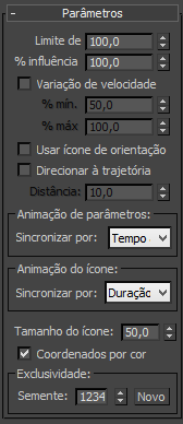

A interface do usuário é exibida no painel de parâmetros, no lado direito da caixa de diálogo Vista de partículas. Quando o ícone está selecionado, os parâmetros também aparecem no painel Modificar.
Limite de aceleração
O valor máximo no sistema de unidades por segundo, pelo qual a velocidade das partículas pode ser alterada para coincidir com a velocidade do ícone de operador. Padrão=100,0.
Se o ícone de operador alterar a velocidade ou a direção de forma rápida, aumente esse valor para permitir que as partículas o sigam mais de perto.
Dica: Utilize um valor de limite de aceleração menor para suavizar o movimento e um valor maior quando for necessário maior precisão, por exemplo, quando as partículas tiverem que atingir um pequeno alvo. É possível animar esta configuração (utilize Sincronizar por Duração do evento) para especificar diferentes valores apropriados, dependendo dos resultados necessários.
% de influência
Determina a mistura da velocidade anterior com a velocidade do ícone de operador. Padrão = 100.0. Intervalo = 0.0 a 100.0.
Com o valor padrão de 100, a velocidade é controlada apenas por aquela do ícone. Em 0, a velocidade do ícone não afeta a velocidade das partículas. Em valores intermediários, a proporção de mistura é determinada pela % de influência do valor.
Variação de velocidade
Permite a variação aleatória da velocidade das partículas para que não se movam exatamente na mesma proporção que o ícone. Ative esta opção e, em seguida, defina as porcentagens de variação mínimas e máximas. Padrão=desativado.
O uso da variação de velocidade pode ajudar impedir o agrupamento das partículas em seu percurso ao longo do caminho de animação. Observe, no entanto, que cada velocidade da partícula individual não varia; ela viaja a uma velocidade constante.
% mín. % máx. Defina as porcentagens mínimas e máximas, respectivamente, da variação de velocidade da partícula. Padrão = 50.0 (% mín.), 100.0 (% máx.)
Por exemplo, se você definir % mín. em 50 e % máx. em 200, as partículas irão variar em velocidade entre a metade e duas vezes a velocidade do ícone.
Usar ícone de orientação
Aplica a animação da orientação do ícone para as partículas.
Por padrão, a Velocidade por ícone controla o movimento de partículas somente pela animação da posição do ícone. Se você ativar Usar ícone de orientação, o fluxo de partículas também se aplicará à rotação do ícone para o movimento de partículas. Na essência, esse movimento é circular e sua extensão depende da distância entre cada partícula e o ícone. Padrão=desativado.
A melhor maneira de entender como isso funciona é usando essa função. Para experimentar Usar ícone de orientação, consulte este procedimento.
Guiar em direção à trajetória
As partículas mais distantes que o valor de distância a partir do ícone são movidas diretamente em direção ao ícone. Padrão=desativado.
Distância Define a distância entre as partículas e o ícone de operador, além da qual a opção Guiar em direção à trajetória tem efeito. Defaut (Padrão)=10,0.
Grupo Animação de parâmetros
Se você animar as configurações do operador, o fluxo de partículas pode começar a aplicar esta animação a todas as partículas como do início do quadro de animação ou o primeiro quadro do evento atual, ou para cada partícula com base na idade. Por exemplo, se você definir Sincronizar por para a idade da partícula e definir as chaves de variação de velocidade em quadros de 0 e 30, o fluxo de partículas animará a variação de velocidade para cada partícula criada enquanto o evento estiver ativo entre sua criação e seu trigésimo quadro de existência. Alternativamente, se você definir Sincronizar por para tempo absoluto, a variação de velocidade será animada do quadro 0 ao quadro 30 da animação, mesmo se nenhuma partícula estiver no evento nesse momento. Ou se você definir Sincronizar por para a duração do evento, a animação da variação de velocidade será aplicada a cada partícula como a do momento em que for inserida no evento. Para obter mais informações, consulte Grupo Especificação de deslocamento da animação.
Sincronizar por
Escolha o tempo para aplicar os parâmetros animados:
  • Tempo absoluto Quaisquer teclas definidas para parâmetros são aplicadas nos quadros reais para os quais foram definidas.
  • Idade de partículasQuaisquer teclas definidas para parâmetros são aplicadas nos quadros correspondentes à existência de cada partícula.
  • Duração de evento Quaisquer chaves definidas para parâmetros são aplicadas a cada partícula relativa ao quadro no qual ela entra pela primeira vez no evento.
Grupo Animação de ícone
O fluxo de partículas pode começar a aplicação da animação do ícone de operador da Velocidade por ícone para todas as partículas como de início do quadro da animação ou o primeiro quadro do evento atual, ou para cada partícula com base na sua idade. Para obter mais explicações, consulte o Grupo Chave de deslocamento de animação.
Sincronizar por
Escolha o quadro de tempo para aplicar a animação do ícone nas partículas:
  • Tempo absoluto Qualquer conjunto de chaves para o ícone de movimento é aplicado nos quadros reais para os quais são definidos.
  • Idade das partículas Qualquer conjunto de chaves para o ícone de movimento é aplicado ao quadro correspondente de cada existência das partículas.
  • Duração do evento Qualquer conjunto de chaves para o ícone de movimento é aplicado a cada partícula relativa ao quadro no qual entrou primeiro no evento.
Tamanho do ícone
Define o tamanho do ícone de operador. Esta configuração é para visibilidade somente; ela não afeta o comportamento das partículas.
Cor coordenados
Quando ativado, a cor do ícone 3D é sincronizada com o operador de exibição no evento atual. Quando desativado, o ícone fica com uma cor padrão do operador de fluxo de partículas (azul).
Grupo Exclusividade
A configuração de exclusividade permite a randomização da faixa de variação de velocidade.
Semente
Especifica um valor de aleatorização.
Novo
Calcula uma nova semente randomization utilizando uma fórmula.
