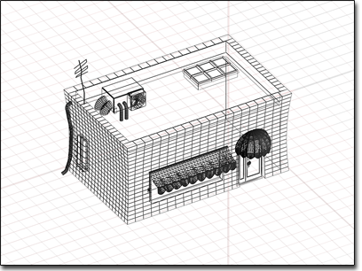

Vista axonométrica de uma cena

Há dois tipos de vistas axonométricas que podem ser utilizadas em viewports: frente e girada.
Uma vista ortogonal geralmente é uma vista frontal da cena, como a vista mostrada nas viewports Superior, Frontal e Esquerda. É possível definir uma viewport para uma determinada vista ortográfica usando o menu de etiqueta da viewport Ponto de vista (PDV), atalhos de teclado ou ViewCube. Por exemplo, para definir uma viewport ativa como vista Esquerda, pressione L.
Também é possível girar uma vista ortogonal para ver a cena desde um ângulo, mantendo a projeção paralela. No entanto, ao visualizar a cena desde um ângulo, frequentemente é mais útil utilizar uma vista em perspectiva.

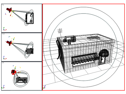

A viewport à direita é vista através de uma câmera na cena.

A vista de luz funciona de forma muito similar a uma vista de câmera. Primeiro você cria um foco ou luz direcional e, em seguida, define a viewport ativa para esse foco. A forma mais fácil é pressionar o atalho do teclado $. Consulte Luzes.
A viewport à direita olha através da lente de um foco na cena.
