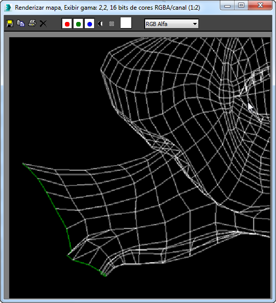

A caixa de diálogo Renderizar UVs, parte do Editor para Desagrupar UVW, permite exportar os dados de mapeamento de textura de um modelo como um modelo; um arquivo de imagem de bitmap. então, é possível importar esse modelo para um programa de pintura 2D, aplicar cores conforme necessário e, em seguida, trazê-lo de volta para o 3ds Max como um mapa de textura para aplicar ao modelo. O arquivo exportado se parece a uma captura de tela da janela do editor, mas sem qualquer textura de fundo, e tem as opções adicionadas de configuração das opções de cor e alfa tanto para as bordas quanto para a área que cobrem.

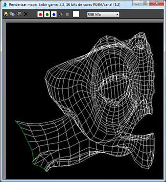

Especifica o método utilizado para preencher faces no modelo renderizado.

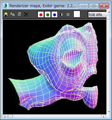

![]() Modo=normal |

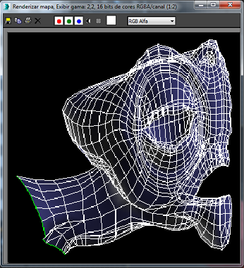

![]() Modo=sombreado |

Renderiza o bitmap de modelo em uma nova janela de quadro renderizado.
Para salvar o quadro renderizado, clique no botão Salvar bitmap.

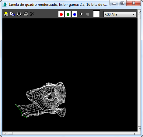

![]() Pequenos UVs |
![]() A imagem de modelo é muito pequena. |
![]() UVs grandes |
![]() A imagem de modelo é muito grande. |
![]() Ajuste de UVs |
![]() A imagem de modelo está perfeita. |
