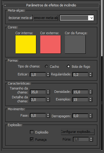

Cada efeito tem seus próprios parâmetros. Ao selecionar um efeito de fogo na lista Efeitos, seus parâmetros aparecem na Caixa de diálogo de ambiente.

Você pode definir três propriedades de cor para um efeito fogo, usando as amostras de cor em Cores. Clique em uma amostra de cor para, no 3ds Max Seletor de cores.
O efeito fogo é colorido usando um gradiente entre as cores internas e externas. As áreas densas do efeito usam as cores internas e gradualmente vão mesclando as cores externas, próximas das bordas do efeito.
Ao ativar Explosão e Fumaça, as cores internas e externas animam formando a cor da fumaça. Ao desativar Explosão ou Fumaça, a cor da fumaça é ignorada.
É possível controlar a forma, escala e padrão das chamas dentro do efeito fogo com os controles em Forma.
Define a direção e a forma geral das chamas.
Valores menores que 1,0 comprimem as chamas, tornando-as mais curtas e largas.
Valores maiores que 1,0 alongam as chamas, tornando-as longas e finas.
Você pode combinar Esticar com uma escala não uniforme do aparato. Use escala não uniforme para alterar o limite do efeito e dimensionar a forma das chamas.
Utilize o parâmetro esticar para dimensionar somente as chamas dentro do aparato. É possível utilizar valores Esticar para reverter o efeito que dimensionamento exerceu nas chamas.

Um valor de 1,0 preenche completamente o aparato. O efeito esmaece perto das bordas do aparato, mas a forma geral continua sendo claramente percebida.
Um valor de 0,0 produz um efeito muito irregular que pode ocasionalmente atingir o limite do aparato, mas em geral é aparado e é menor.

Define-se o tamanho e a aparência das chamas usando os parâmetros em Características. Todos esses parâmetros dependem do tamanho do aparato e são independentes entre si. Alterar um parâmetro afeta o comportamento dos outros três.
Valores grandes funcionam melhor para bolas de fogo.
Valores menores funcionam melhor para ramos.
Se o tamanho da chama for muito pequeno, pode ser que seja necessário aumentar amostras para ver chamas individuais.

Valores baixos produzem chamas suaves e difusas e renderizam mais rápido.
Valores altos produzem chamas nítidas e padronizadas e renderizam mais devagar.
Utilize valores detalhados mais altos para tamanhos de chama grandes. Se o valor do detalhe é maior que 4, pode ser necessário aumentar as amostras para capturar o detalhe.

Valores baixos tornam o efeito menos opaco e usam mais da cor externa. Valores altos tornam o efeito mais opaco e clareiam o efeito por gradualmente substituírem a cor do interior com branco. Quanto maior o valor, tanto mais branco o centro do efeito.
Se você ativar Explosão, a Densidade anima de 0,0 no início da explosão até o valor da densidade definida no pico da explosão.

Utilize os parâmetros no grupo de movimento para animar o avivamento e o crescimento das chamas.
Valores baixos dão um fogo, que queima lentamente.
Valores altos dão um fogo quente, que queima rapidamente.

Utilize os parâmetros no grupo Explosão para animar explosões automaticamente.
Quando ativado, as cores do fogo mudam para gerar fumaça entre os valores de fase de 100 a 200. A fumaça fica transparente entre os valores de fase 200 a 300. Quando desativado, as cores do fogo permanecem com densidade total entre valores de fase 100 a 200. O fogo esmaece entre os valores de fase de 200 a 300.
Valores maiores que 1,0 fazem o fogo ser mais agitado. Valores menores que 1,0 fazem o fogo ser menos agitado
