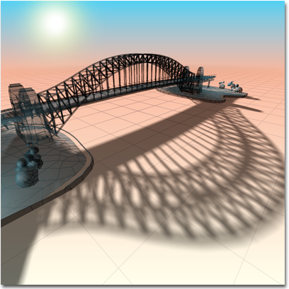

Uma sombra de ponte projetada pela luz solar

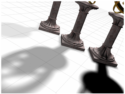

A densidade da sombra aumenta da direita para a esquerda.
Aumentar o valor de Densidade aumenta a densidade (escuridão) das sombras. Diminuir a densidade torna sombras menos densas. Padrão=1,0.

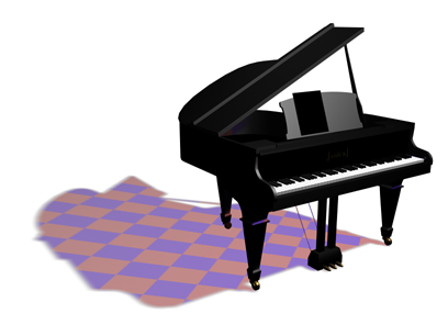

Um mapa de verificador é usado para alterar a sombra projetada pelo piano.

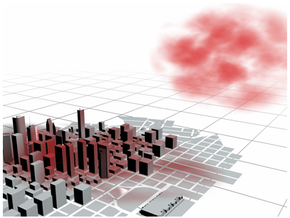

Esses controles permitem que os efeitos atmosféricos como Névoa de volume projetem sombras.
Uma nuvem de Névoa de volume projeta uma sombra colorida na cidade.
