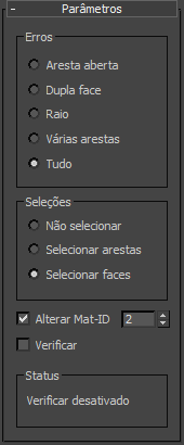

Erros de verificação STL:
1. Arestas abertas
2. Dupla face
3. Spikes
4. Múltiplas arestas
Verificação de um objeto para compatibilidade STL:
Lista de modificadores, selecione Edição de malha
Verificação STL. A mensagem no grupo de status mostra se forem detectados erros. A verificação STL indica os erros ao selecionar a geometria do problema, atribuir um ID de material especial a ela ou ambas as opções.
A escolha de uma das seguintes opções seleciona a geometria incorreta específica para a escolha, e a seleciona, dependendo da opção escolhida no grupo de Seleções.
Estas opções especificam o nível de geometria incorreta que estiver selecionada com base nas configurações do grupo de erros.
Quando esta opção estiver ativada (o padrão), a verificação STL também marcará as faces com erro, atribuindo a elas uma ID de material exclusiva. Utilize o controle giratório para escolher o valor da ID de material que verificação STL utilizar.
Ative para realizar a verificação STL. Para modelos complexos, espere ocorrer uma pausa entre o tempo que você ativar e o tempo que visualizar os erros reportados no grupo de status. Padrão=desativado.
Exibe o número de erros quando a verificação estiver ativada.
