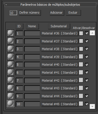

Estes botões aparecem acima de três das colunas da lista de submateriais.
Cada submaterial tem uma única entrada na lista. A implementação exibe até 10 submateriais ao mesmo tempo. Se o material Múltiplo/Subobjeto contiver mais de 10 submateriais, pode navegar na lista usando a barra de rolagem à direita.
Cada submaterial da lista tem os seguintes controles:
Quando é aplicado um material Múltiplo/Subobjeto a um objeto, as faces do objeto com o mesmo número de ID de material são renderizadas com este submaterial.
Clique em Ordenar por ID para ordenar a lista de submateriais por este valor, do menor para o maior.
Por padrão, cada submaterial é um material Padrão com sombreamento Blinn.
