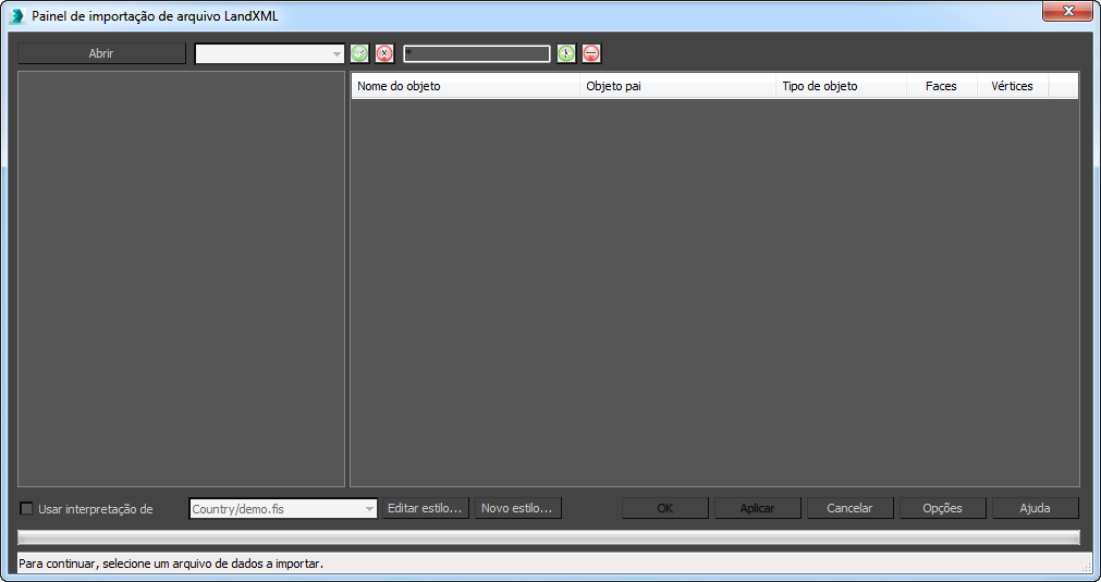

Permite importar dados LandXML no Civil View.
LandXML é um padrão de dados sem propriedade, gerenciado por um consórcio de parceiros do setor. Ele é suportado por vários aplicativos de design civil como o InRoads, o GeoPak, o Civil3D e o MicroStation. Para obter mais informações gerais sobre LandXML, visite www.landxml.org.

Este grupo de controles fornece opções de filtragem para ajudar a selecionar partes de um ou mais modelos.
[botão de marca de seleção]
[botão X]Também é possível usar a lista de conteúdo do arquivo para selecionar sequências individualmente ou clicar com o botão direito do mouse na lista para exibir um menu com outras opções de seleção.
[botão sinal mais]
[botão sinal menos]A vista de lista da direita exibe uma lista de objetos que relacionados à seleção atual de vista em árvore. Um menu ativado com o botão direito do mouse permite selecionar os objetos na lista usando uma variedade de critérios como tipo de objeto ou nome.
Algumas etiquetas de recurso na lista podem aparecem esmaecidas. Isto pode ocorrer para alguns motivos:
O Civil View verifica automaticamente todos os nomes de recursos e modelos com relação aos recursos importados previamente. Se alguma combinação de nome de etiqueta de recurso e modelo já existir na cena atual, o item da lista correspondente será desativado.
Cada objeto de Civil View derivadas de dados Mx triangulação é atribuído um material padrão Principal canal que é atribuído para qualquer desagrupados ou triângulos não identificado. O canal de material padrão para superfícies importadas também é definido no Preferences_panel do Civil View.
