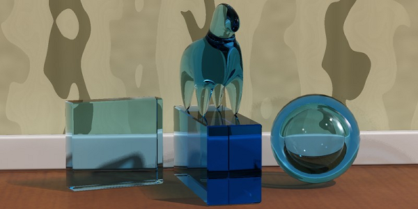

A cena na ilustração seguinte contém dois blocos de vidro de diferentes tamanhos, uma esfera com um furo esférico interno e um cavalo de vidro.
Acima: sombreamento incorreto porque a cor do vidro sólido foi modelada exclusivamente com uma cor de refração de superfície
Abaixo: sombreamento correto. O vidro utiliza Refração
Distância máxima e uma cor de distância máxima.
Os problemas são evidentes:
Por que isso acontece?
Considere a possibilidade de um raio de luz que entra em um objeto de vidro. Se a cor estiver localizada na superfície, o raio é, de certa forma, colorido conforme entrar no objeto, conservando essa cor através do objeto e recebendo uma segunda coloração (atenuação) quando sair do objeto:
Diagrama para vidro com alterações de cor na superfície
Na ilustração acima, o raio entra a partir da esquerda e na superfície de entrada, diminui o nível e fica um pouco mais escuro (o gráfico ilustra o nível esquematicamente). Ele conserva essa cor ao longo do seu percurso através do meio e, em seguida, diminui o nível novamente ao sair da superfície.
Para objetos de vidro simples, isso é suficiente. Para qualquer vidro que use parede fina, isso é por definição, a coisa correta a se fazer, diferentemente de qualquer outro sólido complexo. Isso é especialmente errado para espaços negativos dentro do vidro (como a esfera em nosso exemplo), porque os raios da luz têm que viajar através de quatro superfícies, em vez de duas, tendo que cumprir duas etapas adicionais de atenuação na superfície.
Em um vidro colorido real, a luz viaja através do meio e é atenuada à medida que é inserida. No material de arquitetura e design, isso é feito ao ativar Opções de renderização avançadas
Refração
Distância máxima, definindo a Cor na distância máxima e a Cor de refração como branca.
O resultado é claramente muito mais satisfatório: O bloco de vidro espesso é de um azul mais escuro que o bloco fino e a esfera oca agora se parece correta. Na forma do diagrama, o processo é como descrito a seguir:
d = distância máxima onde a atenuação é a cor na distância máxima
O raio é inserido no meio e é atenuado ao longo do seu percurso. A resistência da atenuação é tanta que, de forma precisa, a atenuação da distância máxima (d na figura) coincide com a da cor na distância máxima. Em outras palavras, essa intensidade de atenuação é a mesma que foi recebida imediatamente na superfície da cena anterior. O enfraquecimento é exponencial e, portanto, com o dobro do valor da distância máxima, o efeito é o mesmo da cor na distância máxima quadrada e assim por diante.
Há uma pequena compensação: para renderizar as sombras de um material corretamente usando esse método, é necessário utilizar cáusticos ou ter a certeza de que o mental ray esteja renderizando sombras no modo de segmentos (consulte implementação Sombras e deslocamento (agente de renderização mental ray)).
O uso natural de cáusticos fornece sombras com a aparência mais correta (a imagem acima foi renderizada sem cáusticos), mas requer que a cena tenha fótons cáusticos ativados e contenha uma fonte de luz física que atire fótons cáusticos.
Por outro lado, as sombras dos segmentos do mental ray têm um desempenho um pouco mais baixo do que o modo de sombra Simples, amplamente utilizado. Mas se não forem usadas, a intensidade da sombra não levará em consideração corretamente a atenuação através da mídia. No entanto, a imagem ainda pode parecer agradável.

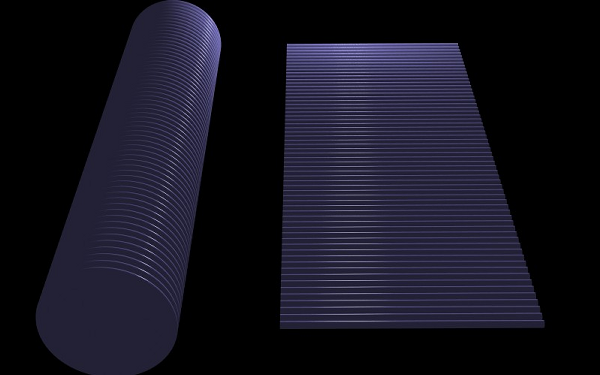

As pequenas ranhuras em uma superfície de metal escovado funcionam juntas para criarem reflexões anisotrópicas. Isso pode ser mostrado na ilustração a seguir que simula as ranhuras do pincel ao modelar muitos cilindros adjacentes, sombreados com um simples sombreador Phong:
Muitos cilindros adjacentes pequenos
Como você pode ver, os realces especulares nos cilindros trabalham juntos para criarem um efeito agregado que é o realce anisotrópico.
Observe também que o realce não é contínuo: na verdade, ele é dividido em pequenos segmentos adjacentes. Portanto, as principais dicas visuais de que o material é um metal escovado são:
Muitas tentativas de simular metais escovados olham somente para o primeiro efeito: a anisotropia. Outro erro comum é pensar que o realce estica na direção do escovamento. Nenhuma das opções é verdadeira.
Portanto, para retratar metais escovados, é necessário simular estas duas trilhas visuais. A primeira é simples: Utilize Anisotropia e Rotação de anisotropia para fazer realces anisotrópicos. A segunda pode ser feita de diversas maneiras:
