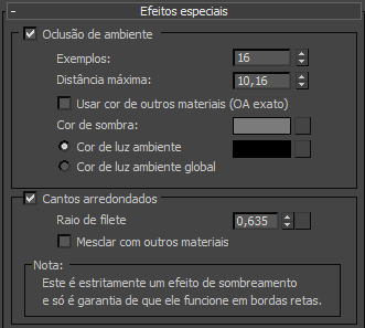

Fornece as configurações para a oclusão ambiente (OA), e cantos e bordas arredondados.
A oclusão ambiente (OA) é um método encabeçado pela indústria de filmes para simular a aparência de iluminação global verdadeira, utilizando sombreadores que calculam a extensão na qual uma área é "ocluída", ou impedida de receber luz.
Utilizado de forma independente, um sombreador de OA, como o sombreador de oclusão reflexiva/ambiente do agente mental, produz uma saída em escala de cinza, escura nas áreas que a luz não atinge e clara nas áreas atingidas pela luz.
A imagem a seguir ilustra os principais resultados da OA: escurecem-se fendas e áreas onde a luz está bloqueada por outras superfícies, e iluminam-se áreas expostas ao ambiente.
Um exemplo de OA aplicada a uma cena
Um importante controle de OA é a possibilidade de ajustar quão longe a função busca por geometria ocluída.
Função ativada em um raio menor
A especificação de um raio cria um efeito de OA localizado: somente superfícies dentro de um determinado raio são consideradas como oclusoras. Isso também acelera a renderização. O resultado prático é que a OA proporciona bons efeitos de "sombra de contato" e torna as pequenas fendas visíveis.

A oclusão ambiente ajuda a simular a aparência da iluminação global ao criar áreas mais escuras aonde a luz não chega, sem gerar sombras de fato. Com o material de arquitetura e design, é possível especificar a oclusão ambiente individualmente para cada material.

Se for constatado que usar OA cria um visual "sujo" com excesso de escurecimento nos cantos ou bordas escuras ao redor de objetos irradiantes, ative Usar a cor de outros materiais para obter um resultado mais preciso.
Quando Usar a cor de outros materiais está ativa, essa configuração determina a razão entre a funcionalidade OA padrão com a Cor da sombra definida como preto e a sangria de cor de outros materiais. Por exemplo, com a configuração padrão, R = G = B = 0.2, 20% da cor de sombra da OA derivam do preto e 80% derivam da cor dos materiais próximos. Se a Cor de sombra for definida como R = G = B = 0.0 (preto), então 100 por cento da sombra procederão de materiais próximos. Se a cor de sombra for definida como R = G = B = 1.0 (branco), então 100 por cento da cor da sombra procederão do preto; isso é o mesmo que desativar Usar a cor de outros materiais e definir a Cor de sombra como preta.
. Esse parâmetro é utilizado para fazer uma OA mais tradicional; isto é, fornecendo uma "luz ambiente sempre presente", que é então atenuada pelo efeito de OA para criar sombras.
Enquanto a OA tradicional é geralmente usada ao renderizar sem outra luz indireta, também é possível combiná-la com luz indireta existente. Lembre-se que essa "luz ambiente sempre presente" é inerentemente não física, mas pode ajudar a clarear alguns cantos escuros problemáticos.
Esse efeito arredonda cantos e bordas retas somente como efeito; ele não afeta a geometria.
O efeito de arredondamento ocorre para cantos convexos e superfícies que de fato se intersectam. Cantos côncavos nos quais um mero toque não fará com que o efeito seja exibido. Para que o efeito funcione em cantos côncavos, os objetos devem ser pressionados levemente uns contra os outros. O efeito é destinado para bordas retas, não tendo garantia de funcionar corretamente para interseções complexas e muito curvadas.
