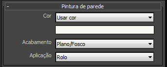

Permite selecionar uma cor para a pintura.
Define o brilho do acabamento da superfície de pintura.
Define a textura da pintura, com base em como a tinta foi aplicada.
