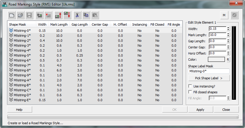

O Editor de estilo de marcas viárias permite a aplicação de uma gama de tipos de marcas viárias para um modelo de visualização ao associar um tipo de marcas viárias com uma série de máscaras de etiqueta.
Por padrão, os objetos lineares de marcação de estrada usa o Material CivilViewMarkings.
Lista o conteúdo do estilo de marcas viárias atual. Cada linha mostra um elemento individual. Clique para realçar um elemento e ver seus detalhes no editor de elemento a direita.

Permitir várias marcas por forma?Indica se mais de um objeto de marcação de estrada pode ser aplicado em cada forma pai. Essa é uma configuração global definida no painel Preferência do Civil View. Ela é desativada por padrão. É possível sobrescrever essa configuração localmente, para um elemento individual, alterando o status desse botão.
Redefinir objeto varridoOs controles no grupo à direita permite editar as configurações do elemento do estilo de marcas viárias realçado.
Para as marcas viárias com "sinal circunflexo" da área preenchida, este valor não tem efeito.
Para as marcas viárias de área preenchida, define a largura dos sinais circunflexos ou listras nas marcas viárias geradas através do limite fechado da forma pai (válido somente se Preencher formas fechadas estiver ativada).
Para marcas viárias de "sinal circunflexo" da área preenchida, define a lacuna entre cada sinal circunflexo ou listra (válido somente se Preencher formas fechadas está ativada). Se um sólido área preenchida de marcação é requerido, defina o valor para 0.0.
