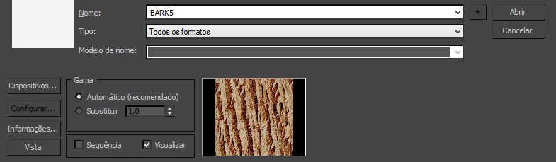

Alguns formatos de arquivo contêm os valores de gama aplicáveis como metadados, e outros não. O 3ds Max faz isso automaticamente sempre que possível, e carrega e salva arquivos com um valor gama apropriado baseado no formato do arquivo e na profundidade de bits.
Ao carregar um arquivo de bitmap, se o arquivo tiver um valor de gama, o 3ds Max utilizará esse valor. Caso contrário, aplicará gama com base na profundidade de bits do formato de arquivo: 2.2 para formatos de arquivo de 8 bits e de 16 bits, 1.0 para ponto flutuante ou formatos de arquivo logarítmico.
Ao salvar um arquivo de bitmap, o 3ds Max salva um valor de gama, se possível. Novamente, utiliza um gama de 2.2 para formatos de 8 bits e de 16 bits e de 1.0 para ponto flutuante ou formatos logarítmicos.

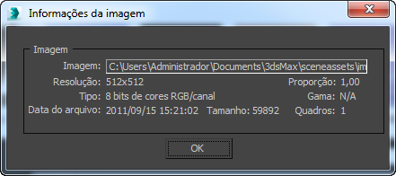

Você pode saber se um determinado arquivo tem um valor de gama incorporado clicando no botão Informações na caixa de diálogo do arquivo de bitmap.
Se houver um campo de gama, a caixa de diálogo de informações mostrará o valor de gama. Se não houver campo de gama, ou se o campo não tiver sido definido, a caixa de diálogo exibirá "N/D".

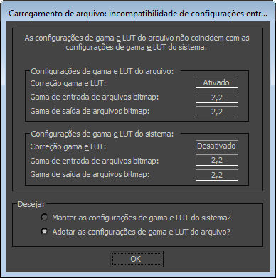

As configurações da correção gama e LUT são salvas com os padrões de mercado para a interface de usuário personalizada atual. Consulte Personalizar comutador de UI e padrões. Se abrir ou mesclar uma cena cujas configurações de gama ou LUT sejam diferentes para o 3ds Max, você verá uma caixa de diálogo que oferece a opção de utilizar as configurações atuais ou de adotar aquelas do arquivo que você está carregando. Por exemplo:

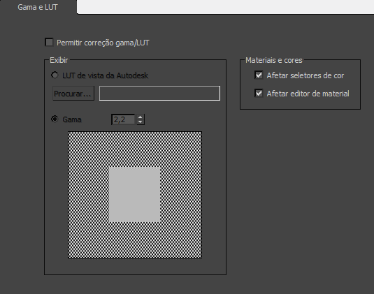

Para ativar a correção gama:
Preferências e clique na guia Gama e LUT.
Esquerda: Um valor de gama inválido
Direita: um bom valor de gama
Exibir correção gama ou tabelas de pesquisa aplica-se às viewports e à janela do quadro renderizado. Utilize os controles deste grupo para carregar um LUT de vista da Autodesk ou ajuste o gama numericamente.
Por padrão, a configuração de gama afeta a exibição da viewport e os quadros renderizados, bem como o seletor de cor e o Editor de materiais. Essas opções permitem que você desative a correção gama para uma ou ambas as caixas de diálogo.
