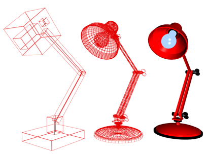

Você pode escolher entre diversas opções para exibir sua cena. É possível exibir objetos como caixas simples ou renderiza-los com sombreamento suave e mapeamento de textura. Se desejar, é possível selecionar um outro método de exibição para cada viewport.
Caixa de visualização, exibição em estrutura de arame e sombreamento suave
