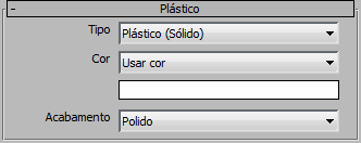

Tipo
Define o tipo da superfície.
  • CMU (o padrão)
  • Alvenaria
Lista suspensa Cor
Define a cor da superfície.
  • Usar cor (o padrão) Define a cor do material.
    Clique na amostra de cor para mudar a cor.

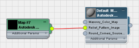

  • Usar mapa Mapeia a cor do material.
    Clique no botão Mapa (ou use o nó Editor de material slate) para atribuir um mapa ao material.
  • Cor por objeto Use a cor de estrutura de fiação do 3ds Max do objeto como a cor do material.
    Importante: Quando usa Cor por objeto, a cor aparece nas renderizações, mas não nas viewports ou visualizações de material. Tal acontece porque o material pode ser aplicado a vários objetos que têm cores de estrutura de fiação diferentes.
Concluir
Escolhe o acabamento da superfície e a reflexibilidade da alvenaria.
  • Brilhante
  • Fosco
  • Sem acabamento (o padrão)

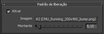

Implementação Padrão de relevo
Ativar
Quando ativado, aplica um padrão de relevo ao material. Padrão=ativado.
Imagem
Clique para especificar um bitmap para o padrão de relevo.
Quantidade
Controla a altura do relevo. Intervalo: 0.0 a 2.0. Padrão = 0.25.
