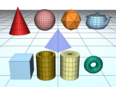

Uma coleção de objetos primitivos
3ds Max inclui um conjunto de 10 itens básicos primitivos (consulte também Primitivos Estendida). Você pode facilmente criar primitivos com o mouse na viewport (consulte Criando um objeto), e pode ser gerado a em sua maioria a partir do teclado. Esses primitivos são listados em Tipo de Objeto e no menu Criar.
