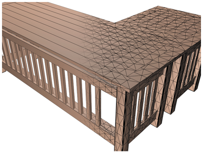

O modificador de Subdivide fornece um algoritmo para a criação de malhas usadas para Processamento de radiosidade (radiosity processing). Processamento de radiosidade requer malhas que possuam elementos com o formato mais próximos possíveis de um triângulo equilátero. A densidade da malha também precisa ser considerada para determinar a resolução dos detalhes de iluminação que precisam ser capturadas. Quanto mais densa for a malha, melhores serão seus detalhes de iluminação e precisão. O trade-off é um requisito de memória maior O modificador de subdividir funciona em um objeto inteiro e não funciona em faces selecionadas em uma malha.
Subdividir modificadores quebram suas superfícies planas em malhas.
Ainda que seja principalmente desenvolvido para aumentar a qualidade do radiosity solutions, o Subdivide modifier também pode ser utilizado em qualquer aplicação que necessite de malhas bem formadas. Por exemplo, malhas irregulares são geradas para Terrain objetos compostos podem ser melhorados.
O modificador possue world space e object space variants. No modificador world space, o tamanho limite está na malha após ser transformadas em world space coordinates. O modificador object space limita o tamanho em um object space coordinates.
