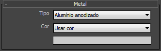

Tipo
Define a cor base e a textura do material e controla quais propriedades são usadas.
  • Alumínio(O padrão). Para Alumínio, é possível alterar o acabamento.
  • Alumínio Anodizado para Alumínio Anodizado, é possível alterar a cor.

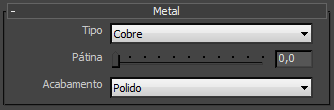

  • Cobre para Cobre, você pode alterar a pátina e o acabamento.

A Cor (somente aparece para Alumínio Anodizado)
Permite definir uma cor personalizada para alumínio anodizado.
A pátina (aparece somente para Cobre e Bronze)
Permite definir pátina para o Cobre ou Latão. Quanto maior o valor, maior a quantidade de pátina. Faixa: 0 até 1,0. Padrão=0,0.
Concluir (não aparece para Alumínio Anodizado ou Zinco)
Permite definir um acabamento de superfície para o Alumínio, Cromo, Cobre, Latão, Bronze ou Aço Inoxidável.
  • Polido(o padrão).
  • Semipolido
  • Acetinado
  • Escovado

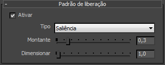

A implementação do Padrão de Relevo
Ativar
Quando ativado, aplica um padrão de relevo para o material. Padrão=desativado.
Tipo
Permite selecionar um padrão de relevo predefinido ou criar um padrão personalizado.
  • Serrilha(o padrão).
  • Placa em forma de losango
  • Placa xadrez
  • Imagem - Personalizada permite que você escolha o bitmap para controlar o padrão de relevo.
Imagem (aparece somente para Imagem - Personalizada)
Quando personalizada - imagem é o Tipo ativo, clique para especificar um bitmap para o padrão de relevo.
Valor
Controla a altura do relevo. Faixa: 0,0 até 2,0. Padrão=0,3.
Escala
Ajustes da escala do padrão de relevo. Intervalo: 0.0 a 5.0. Padrão = 1.0.

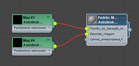

Implementação de Recortes
Ativar
Quando ativado, permite o uso de Mapas de Recorte para o material. Padrão=desativado

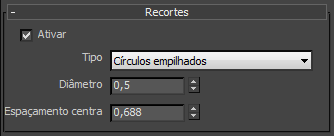

Tipo
Permite escolher um padrão de corte predefinido ou criar um padrão personalizado.
Para os padrões de corte que permite ajustar as dimensões, os valores estão definidos em polegadas.
  • Círculos Escalonados(O Padrão). Para o padrão de círculos escalonados, é possível definir um diâmetro e uma distância de Espaçamento de Centro.
  • Os Círculos Retos para o padrão de círculos retos, é possível definir um diâmetro e uma distância de Espaçamento de Centro.
  • Os Quadrados para o padrão de quadrados, é possível definir um tamanho e uma distância de Espaçamento de Centro.
  • Grego para o padrão Grego, não há configurações adicionais.
    O padrão é Grego é de 0,625” quadriculado, e os quadrados são separados em 0,125”.
  • Trevo para o padrão de Trevo, não há configurações adicionais.
    A altura de Trevo (na cintura de cada lóbulo) é de 0,25”, e a largura (do apex de um lóbulo para o apex do lóbulo oposto) é de 0,5 pol
  • Hexágono para o padrão Hexagonal, não há configurações adicionais.
    A altura Hexagonal (dimensão longa) é de 0,3125”, e a largura (dimensão curta) da cota é de 0,25”.
  • O Personalizado para o padrão Personalizado, o botão Imagem permite escolher um mapa para gerar cortes. O valor padrão de tipo de mapa é o Autodesk bitmap, mas é possível selecionar um tipo diferente utilizando os métodos padrão do Editor de Material.
