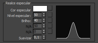

Controla a cor do material. Isto corresponde a cor difusa que você especifica para outros tipos de sombreadores. Com o Sombreador Strauss, você controla somente esta cor. O sombreador calcula o ambiente e os componentes de cor especular.
Clique no botão do mapa para atribuir um Mapa de cor difusa. Este botão é um atalho: Você também pode atribuir um mapa de Cor Difusa na implementação de Mapas.
Afeta o tamanho e a intensidade da marcação especular. Conforme você aumenta o valor, a marcação se torna menor e o material é exibido com mais brilho. Padrão=25.
O brilho controla também a força dos mapas de reflexão atribuídos a um material de Strauss.
Clique no botão de mapa para usar. Este botão é um atalho: também é possível atribuir um mapa de brilho na implementação de mapas.
Altera a aparência metálica de um material. Aumentando o valor de Característica metálica, aumenta-se a aparência metálica, com aparência como a marcação primária. Porque uma aparência metálica depende principalmente da marcação, o valor de Característica metálica tem pouco efeito a não ser que você também aumente o valor do brilho. Padrão=0.
Clique no botão de mapa para atribuir um mapa. Este botão é um atalho: também é possível atribuir um mapa de Característica metálica naimplementação de Mapas.
Define a opacidade/transparência do material como uma porcentagem. O efeito é melhor visualizado contra um plano de fundo de padrão na ranhura de amostra. Você pode controlar o enfraquecimento de opacidade em Parâmetros Estendidos. Padrão=100.
Clique no botão de mapa para atribuir um mapa para o componente de Opacidade. Consulte Mapa de Opacidade. Este botão é um atalho: também é possível atribuir um mapa de opacidade em implementação de Mapas.
Esta curva mostra o efeito de ajustar o valor de brilho. Quando você diminui o brilho, a curva cresce mais curta; quando você aumenta, a curva cresce mais alta.
