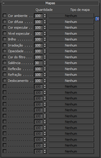

Uma implementação Mapas do material permite que você acesse e atribua mapas a vários componentes do material. Também permite que você defina um valor de Quantidade (intensidade relativa) de cada mapa.
Você pode selecionar a partir de uma grande variedade de tipos de mapas. Para encontrar descrições desses tipos e como definir os parâmetros, consulte Tipos de mapa.
A aplicação do mesmo mapa a parâmetros diferentes é útil em alguns casos. Por exemplo, ao utilizar um padrão para mapear a irradiação e a opacidade, é possível fazer o padrão parecer brilhar e flutuar no espaço. Uma forma fácil de fazer isso na implementação Mapas é arrastar um mapa de um componente para outro e, em seguida, definir Método como Instância na caixa de diálogo que abre.

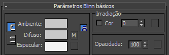

Quando você atribui um mapa para um componente escalar (como Nível especular, Brilho, Irradiação e Opacidade), o valor do componente na implementação Parâmetros básicos é misturado à Quantidade do mapa associado na implementação Mapas.
Por exemplo, quando Opacidade está definido como 0, a configuração de Quantidade do mapa controla a Opacidade por inteiro. Isto é, a redução do valor Quantidade aumenta a transparência da superfície inteira. Por outro lado, quando Opacidade é 100, a redução do valor Quantidade do mapa aumenta a opacidade da superfície inteira. É possível ajustar um mapa Opacidade do xadrez para que as áreas opacas continuem opacas, enquanto as áreas transparentes continuem semitransparentes.
Outros componentes de escala se comportam da mesma forma. A configuração de Quantidade do mapa como 100 aplica o mapa inteiro. A configuração de Quantidade como 0 desativa o mapa. Os valores de Quantidade intermediária são misturados ao valor do componente escalar.

Na implementação Parâmetros básicos, se um mapa foi atribuído a um componente ou parâmetro de cor, o botão correspondente exibe uma letra M. Na implementação Mapas, se um mapa foi atribuído, co botão correspondente exibe o nome do mapa.

Esta implementação permite atribuir um mapa ou sombreador a vários dos parâmetros de material padrão. Também é possível atribuir mapas e sombreadores na implementação em que o parâmetro aparece pela primeira vez: o principal valor dessa implementação é que ela também permite alternar um sombreador de parâmetro, usando a caixa de seleção, sem remover o mapa.
O girador Quantidade determina a quantidade que o mapa afeta o material expresso como um percentual da intensidade total. Por exemplo, um mapa difuso a 100% é totalmente opaco e cobre o material base. A 50%, é semitransparente e o material base (o difuso, o ambiente e outras cores do material sem mapas) aparece.
