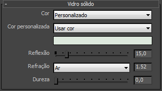

Permite selecionar uma cor para o vidro.
Quando personalizar estiver ativo, o controle Personalizar cor aparece. Esta lista suspensa fornece estas opções:
Clique na amostra de cor para alterar a cor.

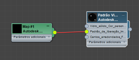

Clique no botão de mapa (ou utilize o nó de aramização do Editor de materiais Slate) para atribuir um mapa para o material.

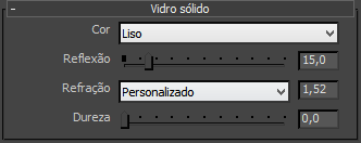

Define a reflectividade do vidro. Faixa: de 0,0 a 100,0. Padrão = 5,0.
Define a refratividade (índice de refração ou IOR) do vidro.
Define a rugosidade da superfície de vidro. Faixa: 0,0 a 0,1. Padrão = 0,0.

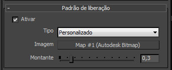

Quando ativado, aplica um padrão de liberação na superfície do vidro. Padrão=desativado.
Permite selecionar um padrão de liberação pré-definido ou criar um padrão personalizado.
Permite selecionar um controle de bitmap para o padrão de liberação.
Controla a altura do relevo. Intervalo: 0,0 a 2,0. Padrão = 0,3.
