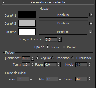

Um gradiente linear muda de uma cor para outra ao longo de uma linha. Um gradiente radial tem uma cor no interior e outra no exterior, com sombreamento em um padrão circular.
Para usar um mapa de uma cor no gradiente:
Como alternativa, use o Editor de material slate para conectar um mapa para o componente Cor 1, Cor 2 ou Cor 3.
Para ajustar a posição da segunda cor:
No valor padrão de 0,5, a segunda cor fica entre a primeira e a terceira cor. Para um gradiente linear, a posição da segunda cor varia da parte inferior em 0,0 até a parte superior em 1,0. Para um gradiente radial, a posição da segunda cor varia do interior em 0,0 até o exterior em 1,0.
Define as três cores nas quais o gradiente insere outras. Exibe o Seletor de cores. É possível arrastar e soltar as cores de uma amostra para outra.
Exibe um Mapa em vez da cor. Os mapas são mesclados em gradiente, da mesma forma que as cores do gradiente são mescladas. É possível adicionar gradientes procedurais aninhados em cada janela para criar 5-, 7-, 9- ou mais gradientes de cor.
As caixas de verificação ativam ou desativam os mapas associados.
Controla o ponto central da cor do meio. A posição varia de 0 a 1. Quando é 0, a cor 2 Substitui a cor 3. Quando é 1, a cor 2 substitui a cor 1.
Com essa opção, é possível rotacionar o gradiente utilizando os parâmetros de Ângulo na implementação Coordenadas. Os Ângulos de UVW são animados.
Quando o valor do ruído for acima do limite Baixo e abaixo do limite Alto, o intervalo dinâmico será estendido para preencher 0-1. Isso produz uma descontinuidade menor na transição do limite e, portanto, causa menor serrilhado potencial.
