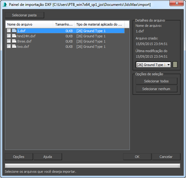

Interface
Selecionar pasta
Clique para abrir uma caixa de diálogo onde é possível navegar até a pasta que contém os arquivos DXF que você deseja utilizar.
[Lista de arquivos]
Lista todos os arquivos DXF no diretório ativo. Também mostra o tamanho de cada arquivo em kilobytes e o canal de material de CivilViewSurfaces associado a cada arquivo (veja abaixo).
É possível selecionar um arquivo individual na lista ao ativar a caixa de seleção.
Grupo Detalhes do arquivo DXF
Exibe detalhes sobre o arquivo realçado atualmente.
[lista suspensa de canais de materiais]
Mostra a cor de estrutura de arame e do submaterial atribuída ao arquivo DXF realçado. Os submateriais são canais do material CivilViewSurfaces.

Por exemplo, um arquivo DXF denominado Carriageway1.dxf terá o canal de materiais 18 (Asfalto) aplicado a qualquer superfície localizada dentro dele. As superfícies encontradas em um arquivo DXF denominado Ground1.dxf terão o canal de materiais 27 Tipo de solo 2 aplicado.
É possível usar a lista suspensa para alterar a atribuição de submaterial padrão e a amostra de cor para alterar a cor de estrutura de arame padrão.
