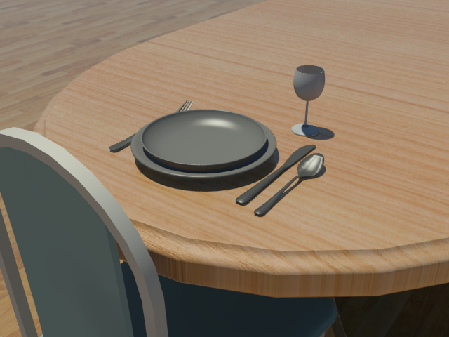

Madeira de lei da Autodesk
O material Madeira de lei tem a aparência de madeira.
Madeira de lei da Autodesk aplicado à mesa, como uso mobiliário, e ao piso, como uso em pavimento

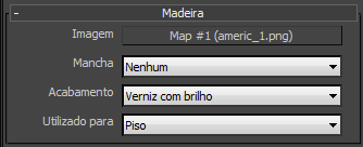

Interface
Implementação Madeira
Imagem
Especifica o bitmap a ser utilizado para o padrão de madeira de lei
Mancha
Permite que você selecione uma mancha para adicionar ao padrão base de madeira de lei.
  • Nenhum Quando ativada, não há mancha.
  • Cor Quando ativada, a amostra de Cor da mancha permite que você escolha a cor da mancha.
Acabamento
Permite escolher o acabamento da superfície da madeira de lei.
  • Verniz com brilho (O padrão).
  • Verniz semibrilho
  • Verniz acetinado
  • Sem Acabamento
Utilizado para
Permite que você escolha como a madeira é usada.
  • Piso Quando ativada, o material utiliza um graduador de Oceano (consulte Graduadores na coleção LumeTools) para adicionar uma pequena distorção a superfícies grandes, melhorando o realismo. (Você também pode usar o mapa do Padrão de relevo.)
  • Mobiliário As superfícies não são distorcidas, no entanto, você ainda pode usar o Padrão de relevo para outros efeitos de superfície.

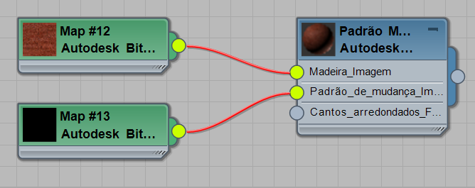

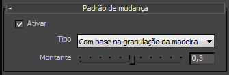

A implementação do Padrão de Relevo
Ativar
Se ativada, gera um padrão de relevo, como um mapa de saliência, para a superfície de madeira. Padrão=ativado.
Tipo
  • Com base na granulação da madeira (O padrão). Gera um padrão de relevo com base no mapa de Imagem usado para exibir o padrão de madeira.
  • Personalizado Permite que você selecione um bitmap a ser utilizado para o padrão de relevo. Enquanto a opção Personalizado estiver ativada, você poderá usar o botão Imagem para escolher o mapa.
Valor
Controla a altura do padrão de relevo. Intervalo: – 10,0 a 10,0. Padrão=0,3.
