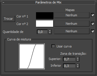

Procedimentos
Para alterar a cor de um componente:
  1. Na implementação Parâmetros de combinação, clique em uma das duas amostras de cores para exibir o Seletor de cores.
  2. Ajustar a cor.
Para usar um mapa como um componente de cor:
  1. Na implementação Parâmetros de combinação, clique em um botão de mapa próximo a uma das duas amostras de cor.
    3ds Max Abre o Navegador de material / Map.
  2. Selecione um tipo de mapa.
    Alternativamente, use o Editor de materiais Slate para ligar um mapa ao componente Cor 1 e Cor 2.
Para trocar os dois componentes de cores:
Para controlar a quantidade da combinação:
Para controlar a quantidade de combinação usando um mapa:
Para controlar a quantidade de combinação usando a curva de combinação:
  1. No grupo de Curva de combinação, ative Usar curva.
  2. Altere a forma da curva ao ajustar os valores da Zona de transição.
Interface
Alternar
Troca a duas cores ou os dois mapas.
Cor n°1, Cor n°2
[amostra de cor] Clique para exibir o Seletor de cores para selecionar as duas cores a serem combinadas.
[Mapas] Selecione ou crie os bitmaps ou mapas processuais a serem combinados em vez de cada cor.
As áreas pretas do mapa revelam a cor n°1 e as áreas brancas do mapa revelam a cor n°2. Valores de cinza revelam combinações intermediárias.
As caixas de verificação ativam ou desativam os mapas associados.
Valor mínimo
Determina a proporção da combinação. Uma Quantidade de combinação de 0,0 significa que somente a Cor 1 está visível na superfície. Uma Quantidade de combinação de 100,0 significa que somente a Cor 2 está visível. Também é possível usar um mapa em vez de uma quantidade de combinação. As duas cores serão combinadas em maior ou menor grau de acordo com a intensidade do mapa.

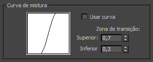

Grupo Curva de combinação
Esses parâmetros controlam o quão gradual ou nítida será a transição entre as duas cores que estão sendo combinadas. (Na verdade, isso somente terá importância quando houver um mapa aplicado à Quantidade de combinação).
Dica: Tente combinar dois materiais padrão usando um mapa de ruído como uma máscara para obter alguns efeitos mosqueados interessantes.
Usar curva
Determina se a Curva de combinação afeta a combinação.
Zona de transição
Ajusta o nível de limites inferiores e superiores. Se os dois valores forem iguais, os dois materiais se encontrarão em uma borda definida. Intervalos mais amplos fornecem uma combinação mais gradual.
