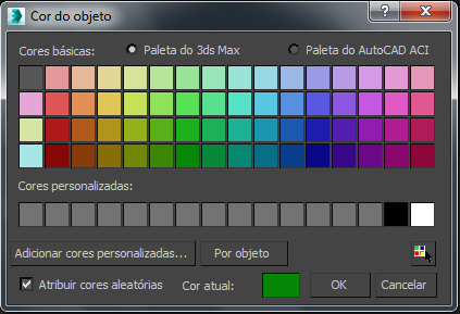

A caixa de diálogo Cor do objeto contém duas paletas de cores utilizadas para definir a cor da estrutura de arame de um objeto. Esta é também a cor da superfície vista em um viewport sombreado.
Por padrão, o 3ds Max atribui cores aleatoriamente, conforme os objetos forem criados. As cores são selecionadas a partir da paleta atual na caixa de diálogo Cor do objeto. Ao ativar Personalizar
Preferências
Painel geral
Padrão para Por camada para novos nós, a cor especificada pela camada será atribuída aos novos objetos.
Para objetos individuais, é possível clicar no botão Por camada/por objeto na caixa de diálogo Cor do objeto para modificar o método utilizado para definir a cor do objeto.
Ao utilizar a paleta do 3ds Max, a caixa de diálogo Cor do objeto conterá uma paleta de 16 amostras de cores personalizadas. É possível definir qualquer cor para cada uma das 16 amostras de cor ao selecionar uma amostra do grupo de cores personalizadas e, em seguida, clicar em Adicionar cores personalizadas.
É possível alternar entre duas versões da caixa de diálogo Cor do objeto a qualquer momento ao clicar no botão apropriado Cores básicas:
Utilize esta versão quando desejar trabalhar com uma paleta de cores menor ou quando desejar definir as cores da estrutura de arame de um objeto personalizado.
Utilize esta versão quando desejar atribuir cores de objetos que coincidam com o índice de cores do AutoCAD. O uso das cores ICA é útil se você planejar exportar objetos para o AutoCAD e se desejar organizá-los por cor de objeto, ou quando desejar fazer uma escolha a partir de uma ampla seleção de cores.

Um conjunto de 64 cores padrão, disponível somente quando a paleta do 3ds Max estiver ativa.
Exibe 16 cores personalizadas quando a paleta do 3ds Max estiver ativa. Para escolher uma cor personalizada, clique em sua amostra. Para definir ou alterar uma cor personalizada, clique em sua amostra e, em seguida, clique em Adicionar cores personalizadas.
Disponível somente quando a paleta do 3ds Max estiver ativa. Ao clicar nesta opção, será exibida a opção Seletor de cores, que permite modificar a cor personalizada selecionada. Ao clicar em Adicionar cores personalizadas com uma cor básica escolhida, a caixa de diálogo alternará para a primeira cor personalizada antes de abrir o Seletor de cores.
. No Scene Explorer, a amostra de cor de um objeto é esta:
. Para alterar a cor da camada, utilize Layer Explorer.
Indisponível para as camadas.
Exibe o número ICA para a cor selecionada. Disponível somente quando a paleta do AutoCAD ACI estiver ativa.
Abre a caixa de diálogo Selecionar objetos que lista todos os objetos que utilizam a cor atual como a cor da estrutura de arame.
Quando ativada, o 3ds Max irá atribuir uma cor aleatória para cada objeto criado. Quando desativada, o 3ds Max irá atribuir a mesma cor para cada objeto criado até a amostra de cor ser alterada. Esta configuração afeta somente as cores da estrutura de arame quando a opção Por objeto estiver ativada como o método de cores.
Exibe a cor ativa (se nenhum objeto estiver selecionado) ou a cor atual. Ao clicar na amostra de cor, a caixa de diálogo Seletor de cores será aberta, onde será possível misturar uma cor personalizada.
