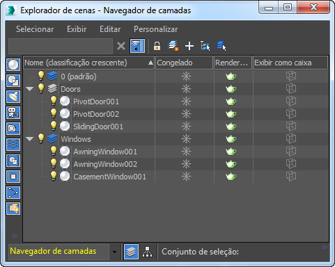

). Os objetos são organizados por camada na caixa de diálogo em uma lista hierárquica. Ao clicar em
ou em
, expanda ou retraia, respectivamente, a lista de objeto para cada camada. Para expandir ou retrair uma camada e todas suas camadas filho, mantenha pressionada a tecla Ctrl enquanto clica no ícone de seta. Para ampliar uma camada e selecioná-la e também seu conteúdo, clique duas vezes no nome da camada. Para ordenar todas as camadas em uma propriedade específica, clique no cabeçalho da coluna da propriedade que deseja classificar.
Outra função útil é a capacidade de abrir a caixa de diálogo Propriedades do Objeto e a caixa de diálogo Propriedades da Camada para um ou mais objetos ou camadas destacados diretamente a partir do menu do botão direito do mouse Layer Explorer.
A camada Explorer interface e o fluxo de trabalho é idêntico ao de Scene Explorer, com a exceção dos métodos detalhado nos procedimentos no tópico para trabalhar com camadas Explorer. Para obter detalhes, consulte estes tópicos:
