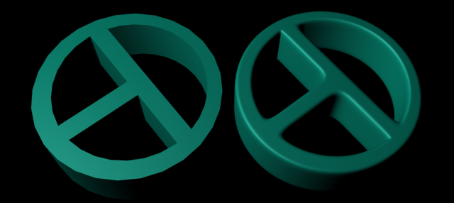

O Modificador de malha quadify converte a estrutura do objeto em polígonos quadriláteros com o tamanho relativo que você especificou. Essa capacidade ajuda a produzir bordas arredondadas quando combinadas com Suavização de malha.
Esquerda:Objeto original
Direita: Após a aplicação dos modificadores Malha Quadify e Suavização de malha

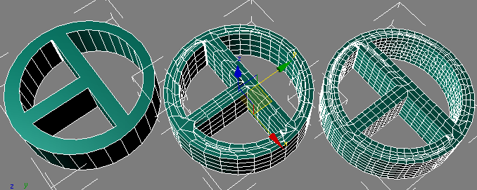

O tamanho aproximado de cada quadrilátero relativo ao tamanho do objeto. Quanto menor é o valor, mais quadriláteros terá o resultado.
Centro: Tamanho % do quadrilátero = 8.0
Direita: Tamanho % do quadrilátero = 4.0
