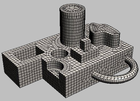

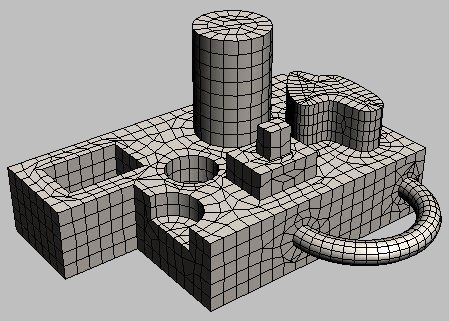

Para alterar o tamanho dos quadriláteros individuais, ajuste o parâmetro de % de Tamanho do Quad. Normalmente, um valor entre 1 e 4 por cento atinge os resultados desejados. Quanto menor o tamanho quad, menores os filetes ou mesclas resultantes entre as superfícies quando a malha é suavizada. O valor do Tamanho do Quad padrão é 3 por cento. Um valor do Tamanho do Quad de 2.0 por cento produz o seguinte resultado:
Malha de Quad com % de tamanho de Quad = 2.0

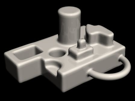

Modificador MeshSmooth com NURMS e Iterações = 1
Imagem renderizada após o modificador MeshSmooth ser aplicado
