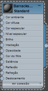

Construção com materiais padrão
Nó para um único material padrão

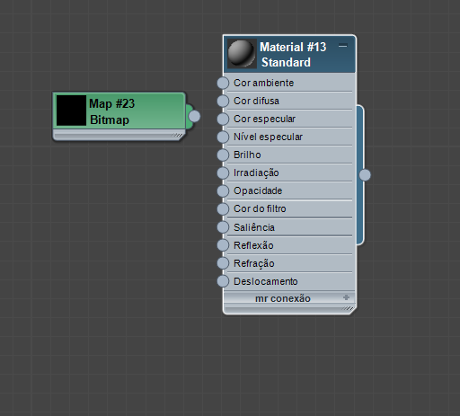

Pranchas de bitmap para a textura da parede

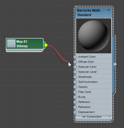

Um nó de bitmap adicionado à Vista ativa
Arrastar o soquete de saída do nó de bitmap cria um arame.
Soltar o arame na soquete de entrada de Cor difusa aplica essa mapa ao componente de cor difusa do material.

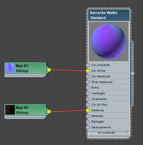

Bitmap para adicionar as rugosidades ao material fixo
(essa é simplesmente a mesma imagem salva como branco e preto).
Mapa de Saliência adicionado à árvore de materiais
Construção com os mapas de textura e saliência aplicados às paredes
