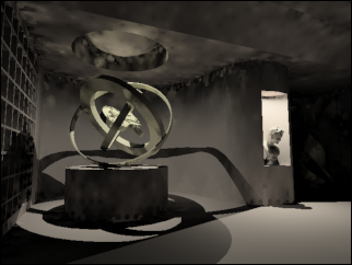

Cena renderizada com iluminação global, mas sem final gathering
A mesma cena com final gathering usada para suavizar a iluminação global
A mesma cena com final gathering, mas sem iluminação global para fins de comparação
