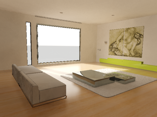

Interior renderizado com a coleta final somente, iluminado somente pela luz natural do dia

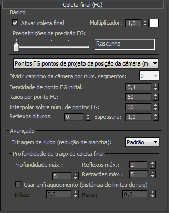

Grupo básico
Ativar Final Gather
Quando ativado, o renderizador mental ray utiliza a coleta final para criar a iluminação global ou para melhorar sua qualidade. Padrão=ativado.
A posição mais à esquerda do controle deslizante Precisão de Final Gather no painel inferior da Janela do quadro de renderização também desativa o Ativar Final Gather.
Dica: Sem a coleta final, a iluminação global pode parecer desigual, mas a coleta final aumenta o tempo de renderização. Deixe a Ativar Final Gather em off para pré-visualizar a cena e, então, ative-a para a renderização final. (Aumentar o número de fótons usados para calcular a iluminação global também pode aprimorar a iluminação global).
Multiplicador/[amostra de cores]
Ajuste estas configurações para controlar a intensidade e cor da luz indireta acumulada pela coleta final. Os valores padrões, 1.0 e branco, produzem uma renderização fisicamente correta.
Estas configurações são úteis para ajustar a contribuição do efeito da coleta final, assim melhorando a qualidade de uma imagem.
Controle deslizante Predefinições de precisão FG
Fornece uma solução rápida, fácil para coleta final. As predefinições padrões são: Rascunho, Baixa, Média, Alta, Muito alta, e Personalizada (a opção padrão). Disponível somente quando o Ativar Final Gather está ativado.
As predefinições afetam as seguintes configurações:
  • Densidade de ponto FG inicial
  • Raios por ponto FG
  • Interpolar sobre números Pontos FG
A configurações predefinidas são definidas no arquivo de texto mentalray_fg_presets.ini , localizado na pasta C:\Users\<userid>\AppData\Local\Autodesk\3ds Max\2016 - 64bit\ENU\en-US\plugcfg. É possível modificar as predefinições existentes e adicionar novas ao editar este arquivo.
Esta configuração também está disponível na Janela do quadro de renderização, como Precisão de Final Gather.

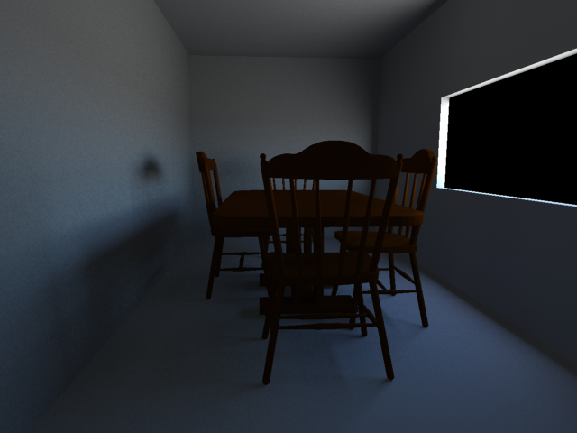

Filtro de ruídos=Padrão

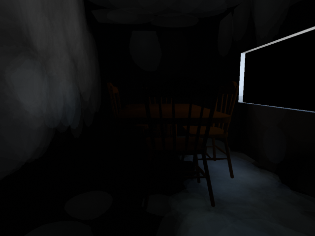

Na seguinte ilustração, a mesma cena está muito mais clara com Filtro de ruídos definido para Nenhum. Observe, entretanto, a irregularidade da iluminação.
Filtro de ruídos=Nenhum

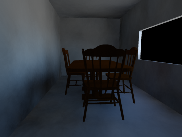

Nestes casos, é possível obter melhores resultados com o tempo de renderização um pouco maior ao definir Filtro de ruídos para Padrão e utilizar um Portal do céu na abertura da janela, como mostrado na seguinte ilustração:
Filtro de ruídos=Padrão + Portal do céu
A ilustração acima é também melhorada pelas sombras realistas projetadas pela cadeira e pernas da mesa causadas pela luz Portal do céu.
