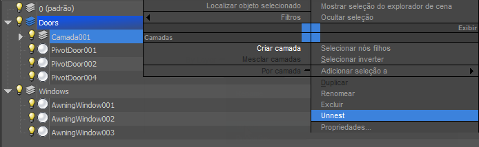

Aninhar camadas:
    É possível criar hierarquias de camadas, chamadas de camadas "aninhadas", bastando arrastá-las para dentro de outras. A camada pai controla as propriedades de Ocultar/Congelar de todas as camadas filhas, mas outras configurações que podem ser herdadas por membros das camadas, como Controles de exibição e renderização, são controladas apenas pela camada pai imediata.
    Nota: Embora a camada padrão, camada 0, possa conter outras, ela não pode ser aninhada em outra camada.
  1. Para aninhar várias camadas, primeiro selecione as camadas a serem movidas. Se aninhar uma única camada, esse procedimento não é necessário.
  2. Arraste uma camada (uma das selecionadas ou qualquer camada única) até outra na lista. Quando o cursor do mouse aparecer como dois retângulos sobrepostos (consulte a ilustração anterior), solte o botão do mouse.
    As camadas arrastadas agora estão aninhadas na camada de destino.
Remover camadas de sua hierarquia:
  1. Selecione uma ou mais camadas aninhadas.
  2. Clique com o botão direito do mouse e, no menu quad, selecione Unnest ou arraste até um espaço vazio à esquerda ou abaixo.
    As camadas selecionadas são movidas para o nível superior da hierarquia de camadas.
