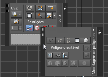

Encaixe de um painel flutuante em outro
Agora, é possível mover o grupo de painéis como uma única unidade.

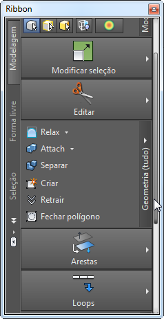

Faixa de opções vertical com barra de rolagem no lado esquerdo

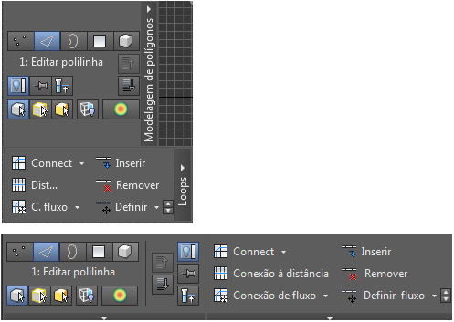

Alterna o layout de grupo de painéis entre vertical e horizontal. Disponível somente em painéis flutuantes.
Superior: grupo de painéis flutuantes na orientação vertical
Inferior: grupo de painéis flutuantes na orientação horizontal

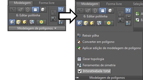

Quando a faixa de opções é maximizada, a maioria de seus controles fica visível; o restante fica disponível na área de expansão de determinados painéis, e isso é indicado por uma pequena seta perto do título do painel. Clique no título para abrir a expansão.
Para definir a opção minimizar ativa, clique na pequena seta ao lado do botão Minimizar/maximizar e selecione uma opção na lista suspensa:
Nesse modo, os controles adicionais em alguns painéis ficam disponíveis na expansão do painel, o que é indicado por uma pequena seta ao lado do título de painel quando os painéis são expandidos. Clique no título para abrir a expansão.
Nesse modo, cada painel se expande para mostrar todos os controles automaticamente; não é possível expandir mais.

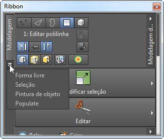

Ativa ou desativa a visibilidade das guias da faixa de opções: Ferramentas de modelagem de grafite, Forma livre, Seleção e Pintura de objeto.
