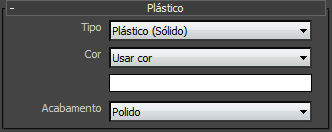

Implementação Plástico
Tipo
Permite escolher o tipo de material.
  • Plástico (sólido) (O padrão).
  • Plástico (transparente)
  • Vinil
Cor
Define a cor do material.
  • Usar cor (o padrão) Quando essa opção está ativa, uma amostra de cor permite escolher a cor.
  • Usar mapa Quando essa opção está ativa, um botão de mapa permite escolher o mapa para a cor.
  • Cor de objeto utiliza o objeto do 3ds Max Estrutura de arame cor como a cor de tinta.
    Importante: Quando usa Cor por objeto, a cor aparece nas renderizações, mas não nas viewports ou visualizações de material. Tal acontece porque o material pode ser aplicado a vários objetos que têm cores de estrutura de fiação diferentes.
Concluir
Define o acabamento da superfície e a refletividade do material.
  • Polido
  • Brilhante
  • Fosco

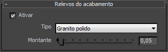

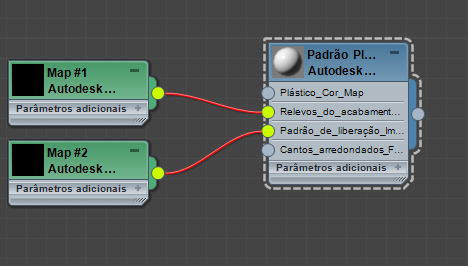

Implementação Saliências de acabamento
As Saliências de acabamento adicionam um padrão de saliência, como é possível encontrar em painéis ou piso de vinil.
Ativar
Quando ativado, o material usa o padrão de saliência. Padrão=desativado.
Imagem
Clique para especificar um bitmap para o padrão de saliência.
Quantidade
Controla a altura da saliência de acabamento. Intervalo: de 0,0 a 1,0. Padrão = 0,05.

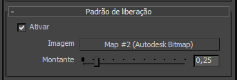

Implementação Padrão de relevo
Ativar
Quando ativado, aplica um padrão de relevo ao material. Padrão=desativado.
Imagem
Clique para especificar um bitmap para o padrão de relevo.
Quantidade
Controla a altura do relevo. Intervalo: 0.0 a 2.0. Padrão = 0.25.
